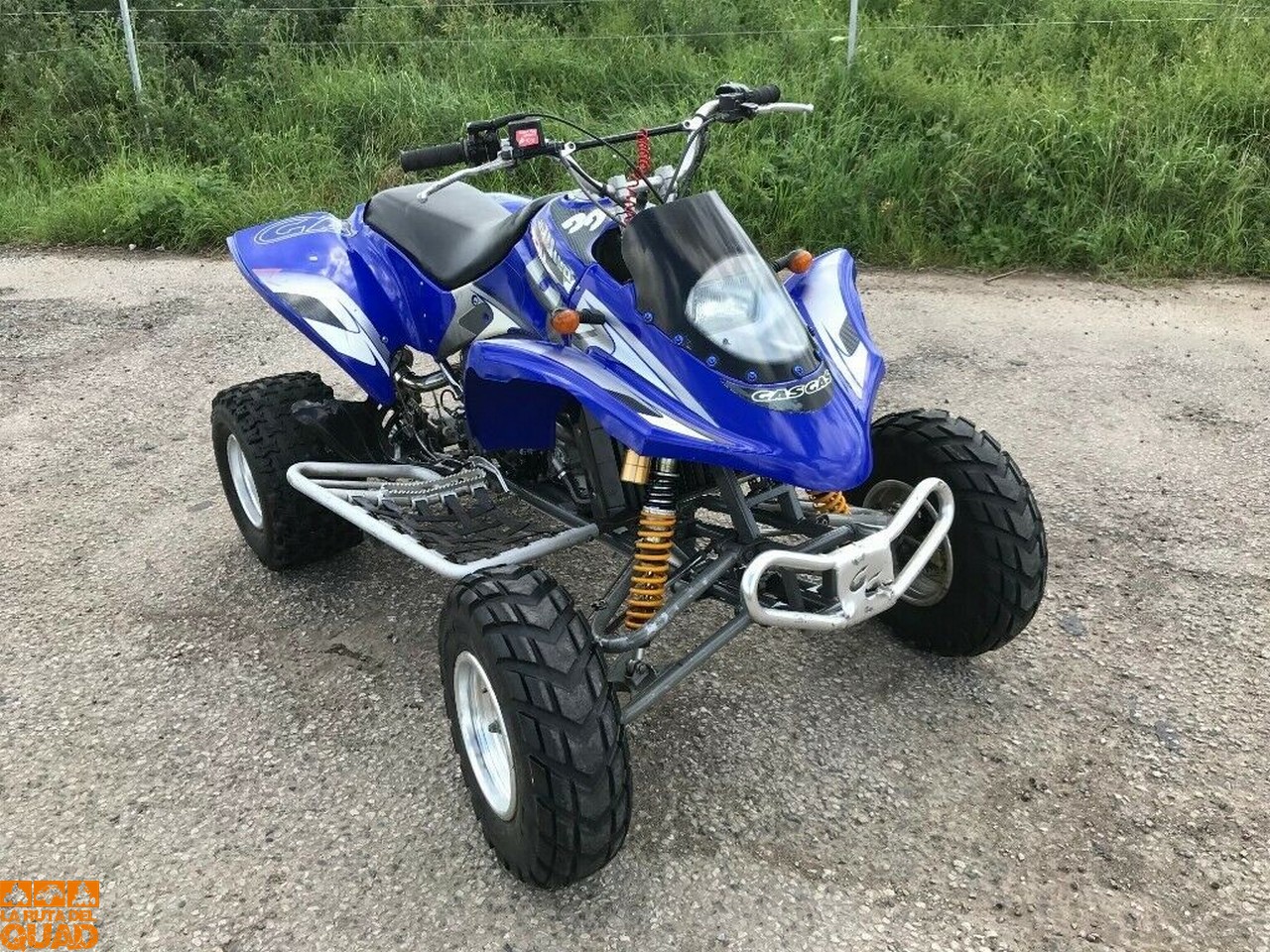

Para empezar, comentar que este quad tiene unas medidas muy buenas, pareciendo más pequeño de lo que es y que permite acoger a pilotos de gran envergadura sin problemas. La posición de conducción es buena y muy cómoda, todos los mandos están bien situados y se accionan con facilidad.
En el apartado de equipación, la lista es interminable, contando con absolutamente todo lo necesario para que el usuario no tenga que gastarse ni un céntimo en extras. Este modelo viene equipado con claúsor, luces, intermitentes con botón de posición “warning”, cuenta-kilómetros digital con indicador de los kilómetros totales, parciales y la hora, testigos de luces, gasolina, aceite e intermitentes, botón de ráfagas.

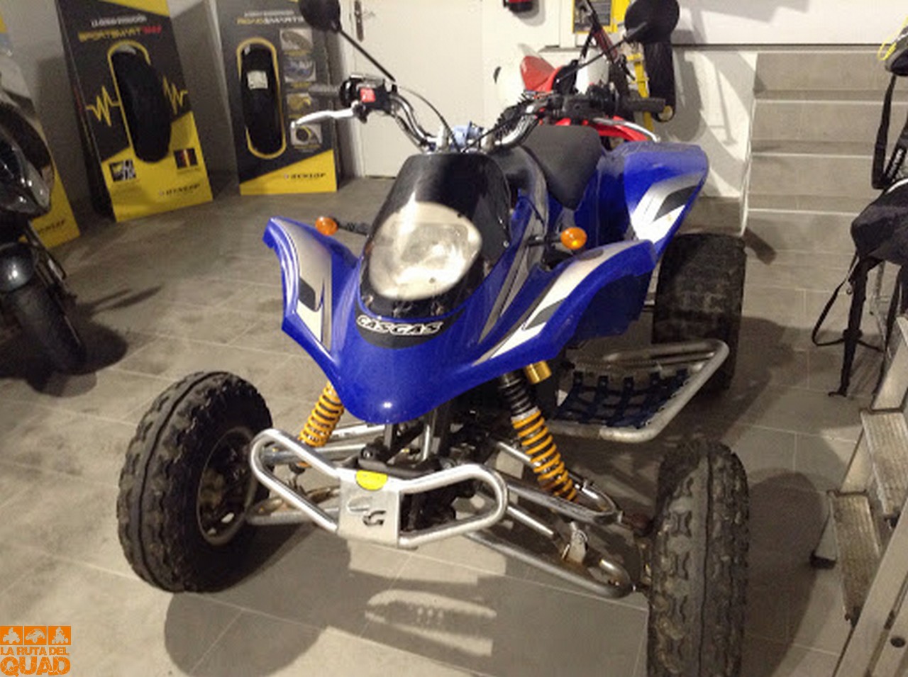

En el apartado general cuenta con un depósito de 21 litros, cerradura para el sillín, amortiguador de dirección, estriberas dentadas e inclinadas para no perder adherencia con parrillas reposapiés, corta-corriente tipo «hombre al agua», puño de gas, embrague hidráulico, amortiguadores Öhlins de doble muelle delanteros y simple trasero, frenos de disco con pinza de doble pistón de la casa Brembo, tanto delanteros como traseros, con latiguillos metálicos, las llantas corren a cargo de Douglas Wheel, de aluminio y sus neumáticos son unos ITP de 21X7-10″ para los delanteros y 20X11-9″ en el caso de los traseros, igual que en su hermano de 2 tiempos. También equipa cubre-cárter y disco completos de aluminio.
En el apartado de motor, debemos destacar ante todo que sus 450 cc están alimentados por inyección electrónica y no por carburador, con lo que nos olvidaremos del famoso starter para arrancarlo en frío y de tener que modificarlo en función del terreno por el que vayamos a circular. A partir de esta premisa, el arranque será eléctrico aunque se ha mantenido una palanca para hacerlo mixto. Debajo del sillín se aloja la pequeña batería y la caja de fusibles que corresponden a la instalación eléctrica. El depósito del aceite incorpora dos controles de nivel visuales, uno mínimo y otro máximo. Todo un acierto.

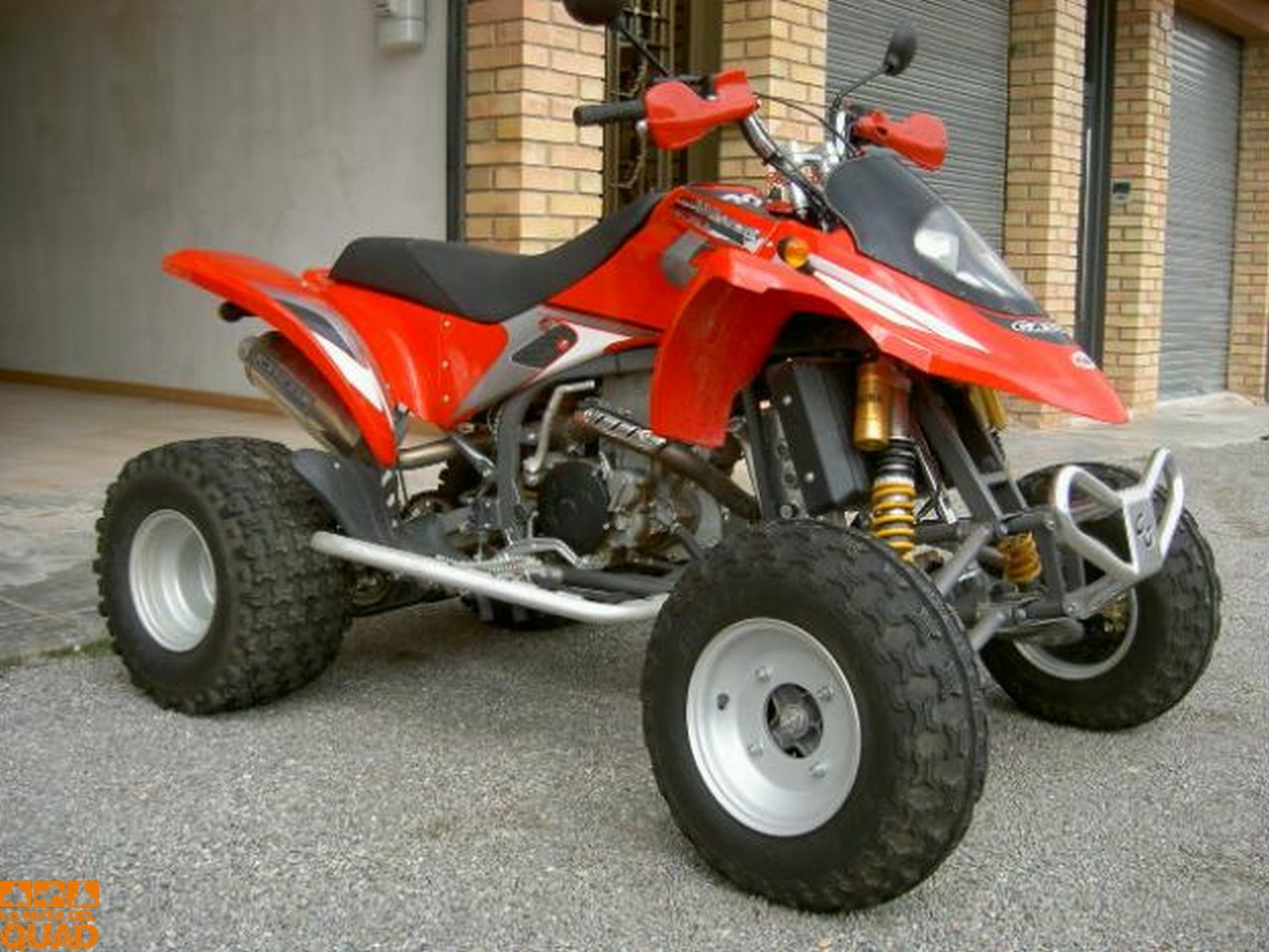

El escape montado es de la casa Arrow y ante todo da una presencia brutal al aspecto del quad, queriendo indicar en todo momento que va a rugir con ganas en cuanto giremos el gas.
Entre las novedades que se pueden observar en relación al modelo 2 tiempos, o mejoras que se han realizado, encontramos una pequeña y práctica caja tubular alojada en la parte frontal del quad, detrás del parachoques para llevar las herramientas indispensables puesto que debajo del sillín se ha perdido el espacio de la batería.
Además, al probar el Wild 300 hace unos meses, comenté que uno de los fallos tontos y fácilmente solucionables que tenía aquella máquina era que, al arrancar, siempre pegabas con el talón de la bota en el aletín trasero. Ahora, disponemos de arranque eléctrico, pero en el caso de tener que usar la palanca, detrás del aletín se han montado unos protectores de plástico para que no se escape el pie hacia detrás, tanto al arrancarlo como al ir en marcha, similar al de los modelos japoneses.

La amortiguación es sin duda la mejor que se monta en un quad de serie, lo que no significa que su comportamiento sea el perfecto. Para un usuario normal, el comportamiento de los Öhlins se mostrará perfecto y muy superior a los de cualquier otro quad de la competencia pero el hecho de tener unos trapecios tan grandes delanteros le resta efectividad al recorrido de dichas suspensiones. Precisamente, son estos trapecios los culpables de la gran estabilidad que tiene este quad. El Wild perdona muchos errores de conducción que en otros quads se pagan con volcadas o salidas de pista.
La exagerada anchura del tren delantero se convierte en un arma de doble filo porque da una estabilidad y seguridad pasmosas a este aparato en pistas y curvas anchas pero lo hacen más perezoso en las zonas reviradas, donde la dirección tiende a enderezarse y las trazadas se dibujan con un mayor esfuerzo físico y a golpe de gas. El chasis también es el culpable de su buen comportamiento, dejando que el piloto gobierne el quad a su antojo.
