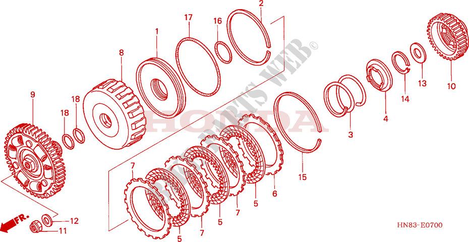

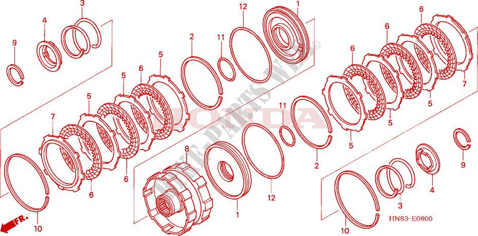

GioSuperadministradorPablo solo me queda darte las gracias y a Jose ponerle dos despieces que le van a interesar.
Segunda y tercera
Primera
