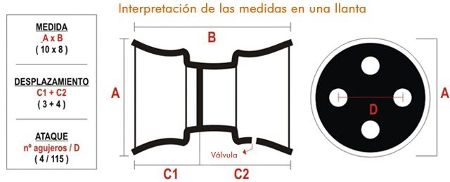

No no, los trapecios no se tocan, solo son las llantas. A ver si te lo sé explicar… :S jejeje. Las llantas desplazadas estan construidas de manera que, partiendo desde donde van atornilladas, tienen mas cm hacia afuera que hacia dentro y por eso logicamente se separan mas del eje, bueno… mas o menos, explicado de manera cutre es esto jajajjaaja. Espero que lo entiendas.
5 noviembre, 2012 a las 23:36 #70781
KingParticipanteDicen que una imagen vale mas que mil palabras. No se si aun te voy a liar mas… jajjajaa
Attachments:6 noviembre, 2012 a las 00:48 #70785

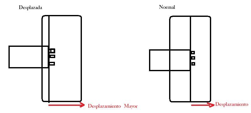

MutenParticipanteEjemplo de llanta desplazada, Las de delante seria llanta normal, y las de detras serian desplazadas, ves que estan mas hundidas. Pues eso es el desplazamiento que le da.
Aqui un dibujo cutre por mi, pero creo que se entiende bien

ParticipanteJoer, ya está muy claro, entonces es como lo había entendido no? dar la vuelta a la llanta.
Me pregunto varias cosas:1ª La fuerza de la llanta sigue siendo la misma???
2ª Haciendo esto, ¿Para que sirven los separadores??Gracias, mañana ya pensaré si hago algo, ejej
6 noviembre, 2012 a las 01:12 #70789
KingParticipanteBueno… darle la vuelta a la llanta es un poco bruto… jejeje. Las llantas desplazadas ya estan construidas asi y soportan perfectamente toda la fuerza.
Si pones llantas desplazadas ya no se usan los separadores, vaya… normalmente. -
