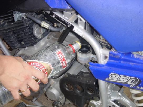

    Buenas aqui ire poniendo como solucionar pequeños percances en que nos podemos encontrar por el monte.
    Primer aporte.
    Que pasa si nos quedamos sin liquido de frenos/embrague.
    Líquido de frenos alternativo
    Si alguna vez os quedáis sin líquido de freno, no desesperéis. En las gasolineras de ahora tienen de todo, pero si no se da el caso, podéis recurrir al bar más cercano que encontréis y pedir ANIS, sí, como lo estáis leyendo, y que conste que no es para pillar un pelotazo.Echad anís en el depósito de líquido de frenos y sangrad el circuito hasta que volváis a recuperar la frenada. Cojonudo!!
    Una vez en marcha, ir con cuidado de no abusar de ese freno, por la sencilla razón de que el anís no tiene un punto de ebullición tan alto como el líquido de freno propiamente dicho. Cuando podáis, volver a poner las cosas en su sitio y llenad de nuevo el circuito con lo que le corresponde.
    Seguro que este truco le va a servir a más de uno (y de dos) para añadir a su bolsa de herramientas una botella de anís. Pillines!!!
