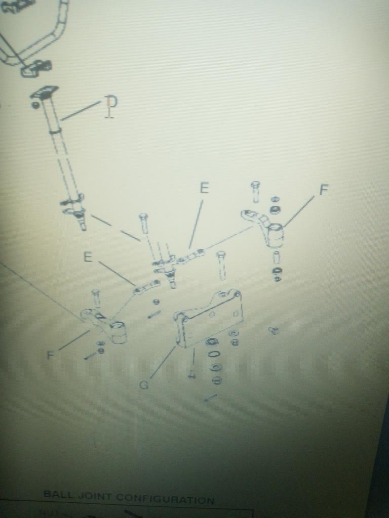

Participantehola aun anda alguien por aquí? soy nuevo con una quad y tengo un predator….tengo una duda ….quería saber si hay alguna forma de hacer las barraas que llevan integradas las rotulas las que van justo en la caña de la dirección….y que medida son los rodamientos que llevan las bielestas que salen donde esta atornillada la caña-
un saludo
16 noviembre, 2019 a las 20:39 #174510fiesta604
serian la E y los rodamientos de los F14 junio, 2020 a las 18:37 #177163jose
