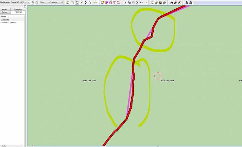

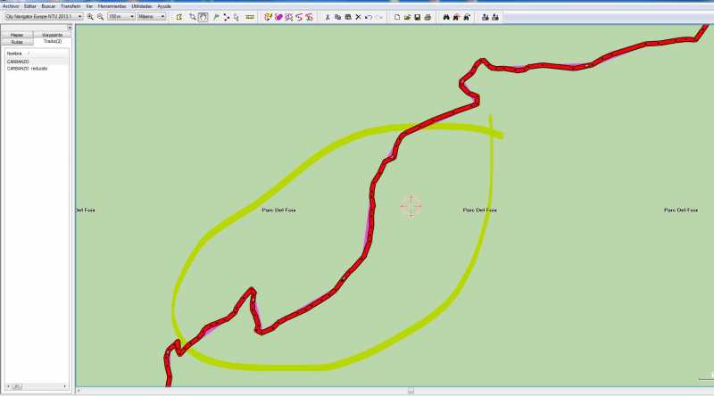

11 septiembre, 2012 a las 21:22 #68306Luzbel_
Participante[quote quote=»rafagasgas» post=58540][quote quote=»Pablokan» post=58532]Hay una alternativa de bajar muchos waypoints de una sola vez:
He cogido la ruta que hicimos a cal andorra y borré los tracks.
Me fui a la memoria de track activo , la baje al ordenador ( que es la ruta que grabó el gps)luego la borre del gps.En el mapsource me indicaba ACTIVE LOG y ACTIVE LOG1 ( 2.400 puntos en total) y la volví a bajar al gps.
Desde la pantalla de Track (memoria del track activo usada) seleccioné guardar y me lo mandó a Guardados y le cambié el color, ya que en este formato solo te lo da todo en un color.
Salu2, Pablokan.[/quote]
ok.
gracias ABUELETE ya kedare un dia contigo k veo k as hecho los deberes con el gps y nos tomamos algo y me pones al dia.
un gran abrazo campeón[/quote]
Si pero solo te guarda el track , con 700 puntos , de 2400 a 700 , en un solo archivo se pierde mucha precision de ruteo . Aunque con 700 puntos tambien se llega.
Esta ruta del garbanzo a zum 200 en el mapsource de 2200 el original a 700 reducido
Lo mismo pero mas ampliado a zun 100
Como se ve ya no estan precisa , eso no implica que se llegue a destino.
Donde mas se nota seria en camino con varias difurcaciones y en muchas curvas . Donde el principio de las curvas al final hace recto.
salu2 😉

11 septiembre, 2012 a las 21:55 #68311Luzbel_
Participante[quote]Luzbel acabo de comprobar lo siguiente:
Efectivamente la ruta bajada a Guardados de 2400 puntos bajó a 800.
Pero los guardados en Track activo conservan los 2400 puntos y la exactitud de haberlo hecho in situ.
Espero haber podido ayudar en algo.Salu2, Pablokan.
[/quote]Esta claro pablo , si te guardo 800 puntos , no puede ser un 276 c , ya que solo guarda 700 puntos.
El active log , aunque guardes siempre queda el active log , a no ser que lo borres.
Te quedara en el GPS el active log con 2400 puntos ( y lo veras en mapsource como active log )
El guardado , que te pondra la fecha del dia que lo guardaste , sera de 700 puntos maximo ( en el 276 ) , con otro gps 500 y mas antiguos eran del 300 , hablo de los GV de garmin por ejemplo.
Asi que tendras dos , el active log a 2400 puntos , y el que guardes que te lo pondra por fecha del dia que lo guardas . Al guardarlo puedes elegir color . Y despues siempre puedes cambiarlo.
Otra cosa , si mandas varios active log , por ejemplo : desde mapsource o base….
active log 001
active log 002
active log 003se veran en el gps , como si fueran uno , con el color que tengas en el gps , o bien el primer color que mandes con el active log 001.
En el gps siempre veras los tres aun color.
Cuando estan guardados , puedes ponerle el color que quieras .
salu2
