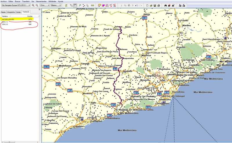

    fijate en esta imagen : ruta a solsona desde el L´Arboç
    como veras lo mando , como [u]Active log[/u] , y despues como Dia 2.1 , y dia 2.2 ( que la suma de los dos seria lo del [u][b]»active log»[/b][/u] .
    Por que los mando asi : el 276c , la ruta activa ( active log ) cuesta verse cuando hay excesos de luz , pero si ademas le meto e track guardado , al activarla como ruta , se ve el doble de grande el track , con lo que se evita el problema de que no se vea bien . Es un poco mas de curro ? si , pero vale la pena para ver bien el trak.
    Resumiendo , que mezclando los tracks , como active log , y despues como guardados , nos vamos a unos tracks totales de 20000 puntos.
