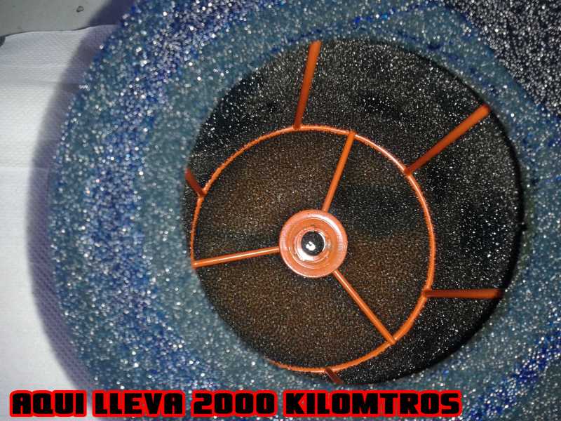

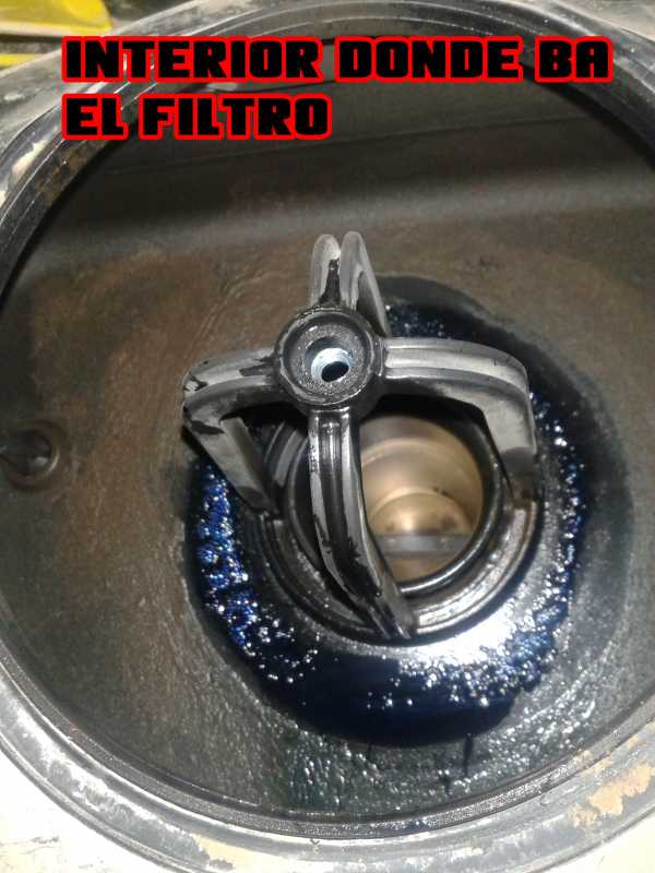

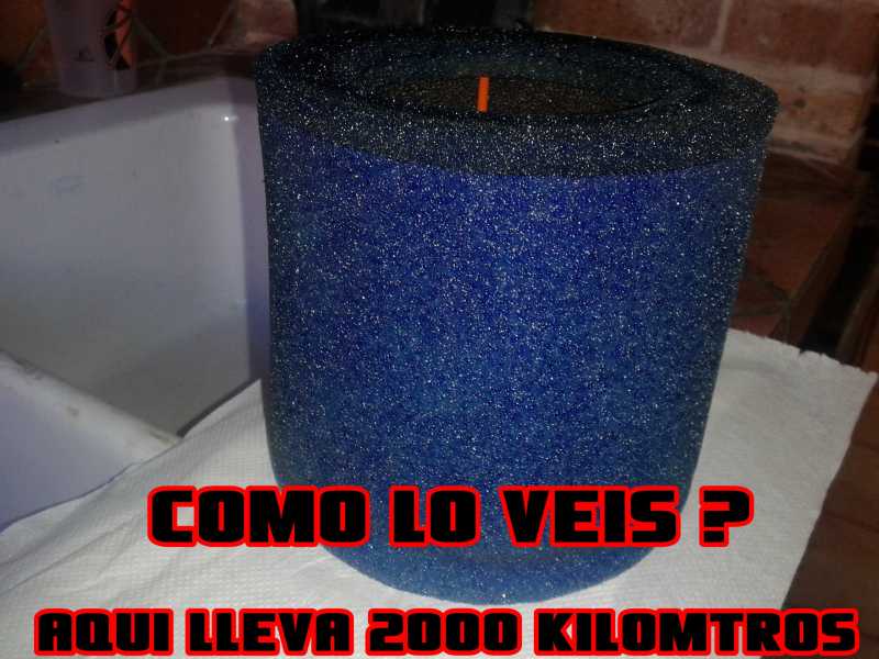

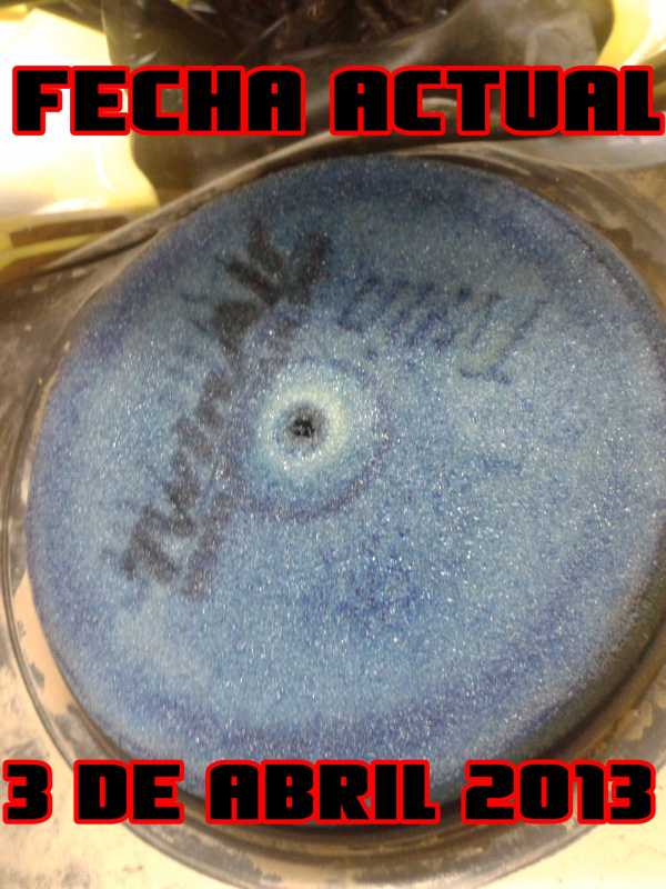

FistoParticipanteahora vengo yo con algunas dudas haver que os parece
en mi caso simepre que me miro el filtro se ve bien no se si a vosotros os pasa lo misno pero a simple vista no se ve sucio
esque como veo que hay gente que casi lo limpia cada dos salidas i por eso pregunto

2 abril, 2013 a las 20:43 #74966Norman
ParticipanteEsta limpio en exceso!!
El filtro, debe terminar negro, señal de que atrapa las particulas en suspensión!!!
No pasa nada si lo limpias mucho, pero mantenlo aceitado, para que atrape al maximo.
