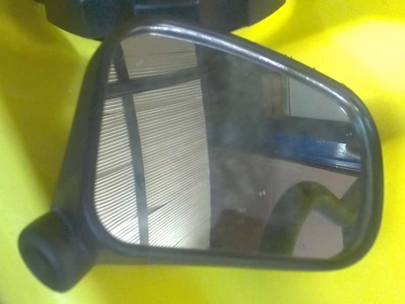

    Hola haber si alguien sabe como es monta este espejo ?
    Yo lo e probado pero de momento se me resiste
    #66908
    Teoricamente tiene que entrar a presion. Prueva de echarle un poco de vaselina pa que te entre fina. pero tiene que entrar a presion casi seguro.
    #66913
    yo le hice de todo vaselina, un pequeño corte, pegarle mazazos y na de na.
    bueno si …..
    poner uno nuevo
    #66915
    Yo ya lo e probado con aceite , fari , solo me falta probar con grasa
    Por lo que veo me pareze que no lo podre solucionar , bueno ya iré informando
    #66916
    yo en ruta que venia conmigo el vidri lo pudimos colocar, pero luego en otra salida se salio y no tuve mas remedio que desistir y tirarlo.
    #66918
    solucion varata y rapida una vez lo tengas entrado lo pegas con pasta para plasticos q venden en cualquier ferreteria y ya esta. si no me invitas a unas birras, subo y te lo pongo yo a sitio.
    #66919
    QUE NO SE PUEDE COJON……
    La mejor solucion es uno nuevo
    Adeuuuuuuuuuuuuuuuuuuuuuuuuuuuuuuuuuuuuuuuuuu
    #66922
    rafagasgas
    hola fisto, prueba ( k por probar no se pierde nada mas k el tiempo, k pa comprar otro siempre estas a tiempo)mete el trozo de plastico en agua irviendo para k se ablande un pokillo y cuando entre con un trapo con agua muy fria lo aprietas bie.
    yo lo logre meter asi.
    suerte y ya contaras.
    un saludo
    #66923
    Norman
    Bueno, yo se que si se puede, de hecho, lo he hecho.
    Coje un mechero, calienta el agujero un poco y entra del tirón y facilmente, NADA DE GRASA que se saldrá.
    Al entrar, se enfria rápido y queda de lujo.
    Yo lo e tenido que hacer a mas de uno y funciona perfectamente.
    Suerte
    #66926
    [quote quote=»salvador» post=57485]QUE NO SE PUEDE COJON……
    Adeuuuuuuuuuuuuuuuuuuuuuuuuuuuuuuuuuuuuuuuuuu[/quote]
    Hola paisano nunca tires nada :laugh: :laugh:
    Ahora pondré como lo e hecho
    Un saludo fisto
