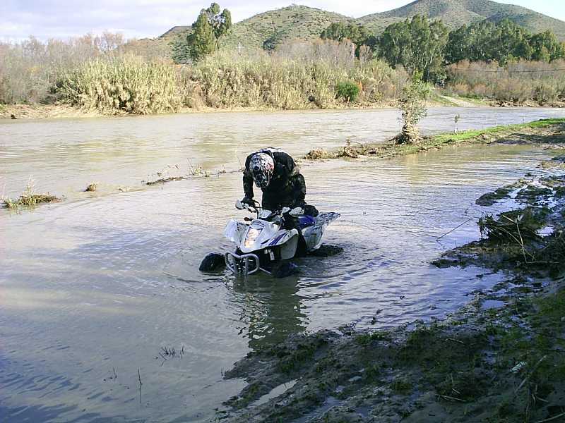

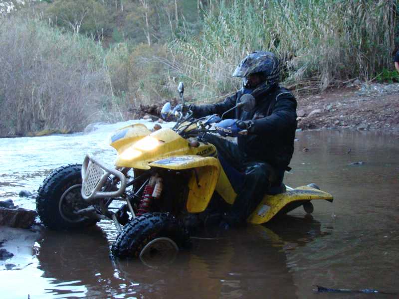

ParticipanteDe hecho, por ahí, es el lugar donde entra a veces agua al aceite cuando vadeamos rios metiendo la makina bajo agua.
Ejemplo, esto, estaría en el limite, previo a ese problema que te comento.

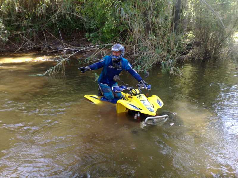

Attachments:30 mayo, 2012 a las 10:03 #65729Francisco
Participanteeste podria ser limite pero no paso nada

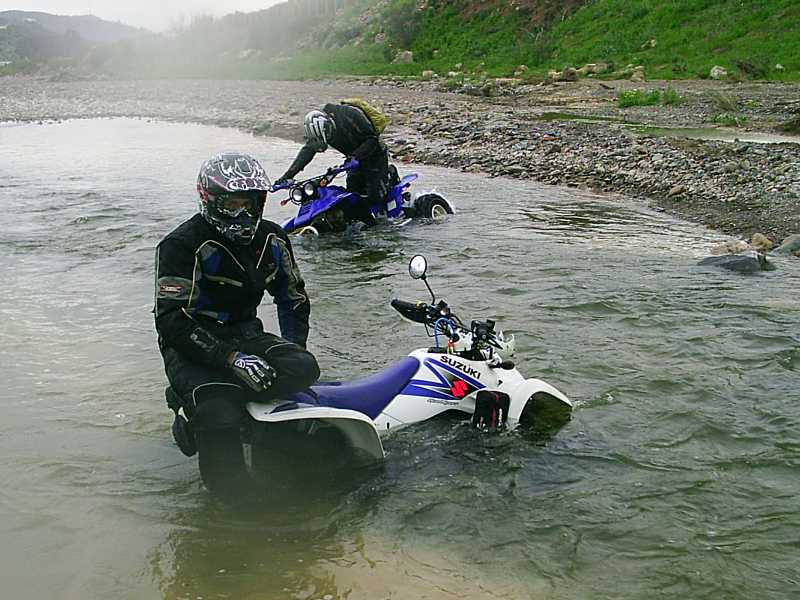

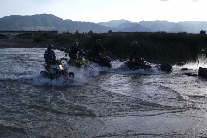

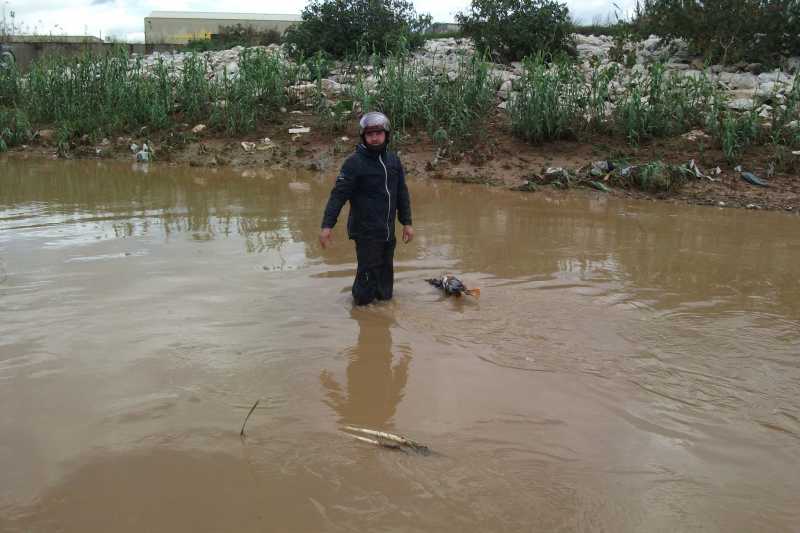

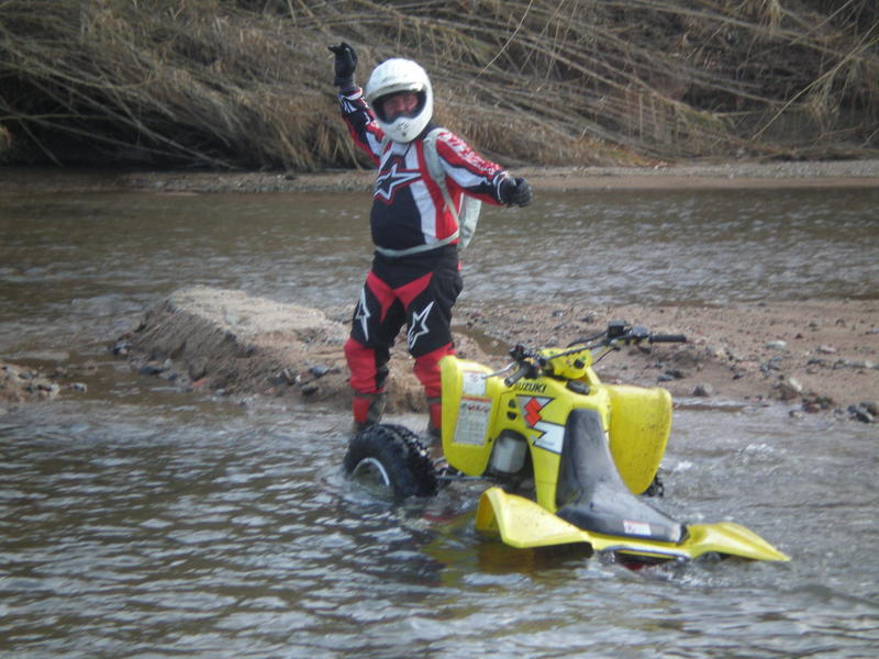

31 mayo, 2012 a las 09:19 #65758Norman
Participante[attachment]C:fakepathPIC_0006.AVI[/attachment]
En esta imagen, se ve el lateral donde está esa cajita, y la posibilidad de entrada de agua
En esta se ven niveles muy aceptables de agua
Hasta aki, vale, por la inclinación, no entrará agua en la cajita
A este nivel, entra agua, lo puedo garantizar
Con este, si no paras, pasará la makina, pero si paras, entra agua.
Creo que ya hay bastante muestra, pero si kieres mas detalles, no dudes en pedirlos
