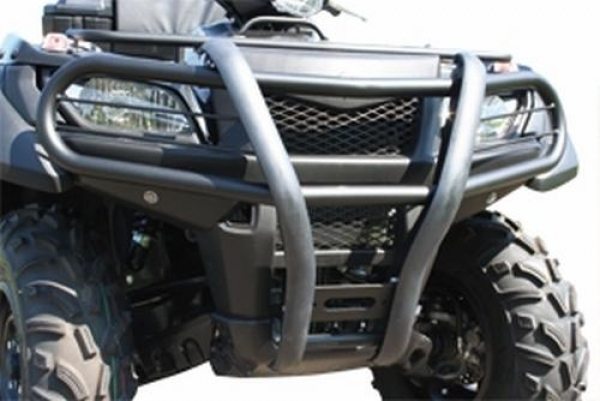

    Yo tengo montada esta la compre por internet

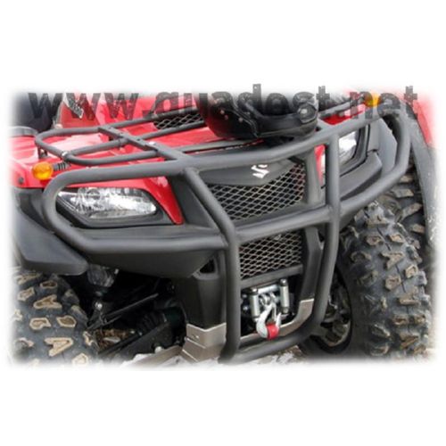

    Esta es la de Quadest es muy parecida.
