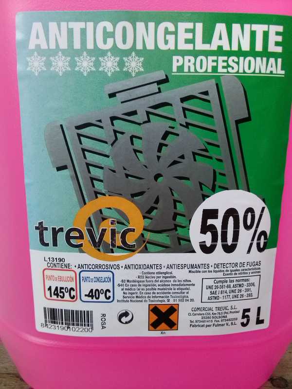

21 febrero, 2014 a las 14:52 #79220
MutenParticipanteWenas de por si el kingquad trabaja a altas temperaturas es normal que se encienda muy amenudo el ventilador, por eso muchos instalan el radiador arriba la parrilla. pero no tienes que precuparte, eso si lo mejor seria que le cambiaras el agua por una mas buena organica al 50% yo uso esta de la foto tiene un punto de evullicion mas alto y eso evitara que jodas la junta de culata o le pegues un calenton. no aconsejo poner un agua superior al 50% por lo menos en el manual dice eso.
En el tema aceite el problema esta en los aros cilindro y piston esto hasta que no lo cambies no solucionaras el problema. es problema del nikel del cilindro.
hacer eso y cambia el filtro del aire por uno de espuma. y cada 3000km aceite y filtro nuevos.
El filtro de aceite se quita con una llave de cinta normal de turismo. lo puedes quitar por abajo o quitando la aleta interior del lado derecho tambien accedes a el, mas practico
