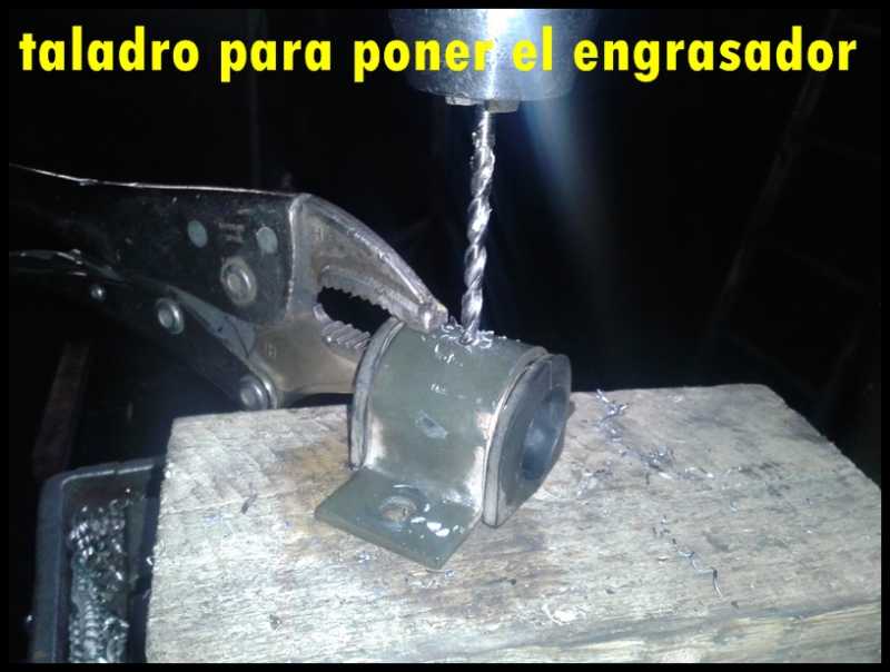

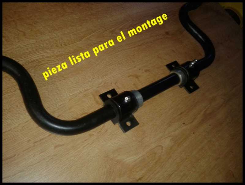

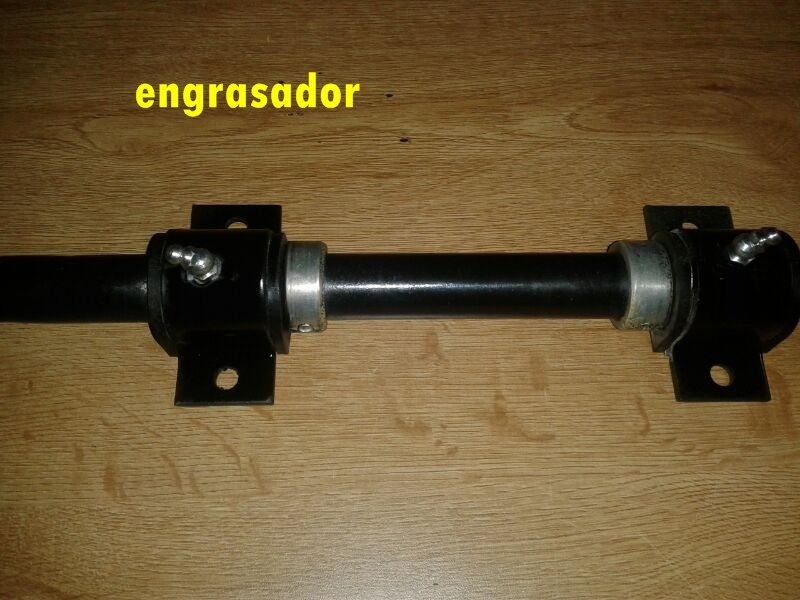

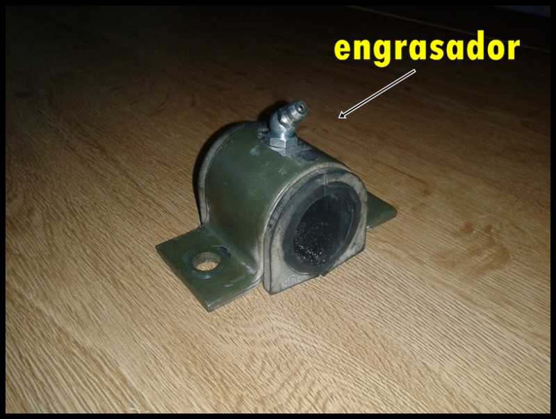

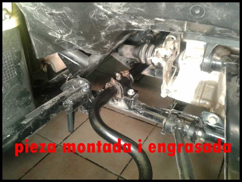

FistoParticipantee puesto unos engrasadores para que la cosa funcione bien fulida :woohoo: :woohoo:
bueno chicos un saludo fisto

MutenParticipantepregunta del millon. Estas seguro q la barra estabilizadora tiene que ir engrasada???
19 abril, 2013 a las 00:52 #75406
PizaSuperadministradorQue peligro tienes tio.

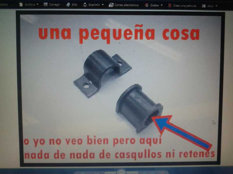

Ese rodamiento start te lo has cargao.
Ya tienen un reten y las agujas, o bolitas han de rodar, ya no lo haran.

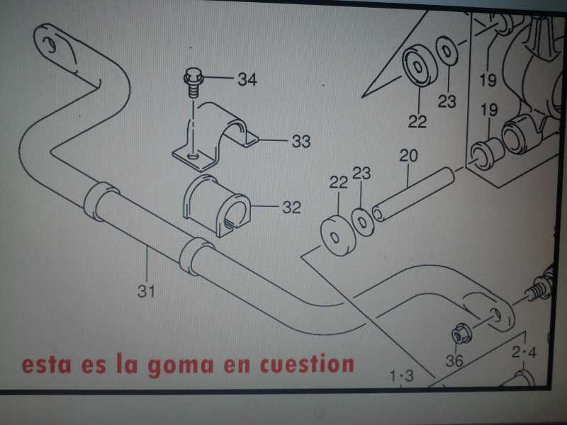

FistoParticipantela goma no la e dañado solo e roscado en el soporte ,la goma que yo sepa no se tiene que mover ya que por la parte a abajo es plana
19 abril, 2013 a las 01:32 #75411
FistoParticipante[quote quote=»Muten» post=64187]pregunta del millon. Estas seguro q la barra estabilizadora tiene que ir engrasada???[/quote]
muten que yo sepa la grasa no es mala
en la direccion hay una goma igual que munca se engrasa i una goma rozando en seco con un hierro que yo sepa no es muy bueno mejor con un poco de grasa
alli en la direccion no lo e podido hacer ya que el soporte que coge la barra es de plastico i no podia poner alli un engarsador
ya veras cuando se te quede clavada la direccion como me daras la razon i lo desmontes seguro que le pones grasa allie en la goma esa i no veas que diferencia
venga un saludo fisto

salvadorParticipanteYo creo que si de oringen no lo lleva es que no le hace falta
Estos roadientos lineales no se engrasan
Vigila que no hayas taladrado la jaula y te salten las bolas
Si le metes grasa y no puede salir por ningin sitio al final aras saltar los retenesSalvador desde Tapatalk

ParticipanteNo siempre es buena la grasa.
Algunos materiales, con grasa, se cuartean y pierden su dureza.
Hay gomas, que no aceptan grasa, de hecho, todos conocemos la grasa especifica para cadenas con retenes, que es diferente.
No confundamos, la grasa, es buena donde se necesita, pero no siempre es necesaria.
Y dejo claro que no se si si el silent-block o casquillo de goma donde la has aplicado, acepta grasa o si es positivo engrasar esa parte, pero si se que hay gomas que no deben llevar grasa y deben ir secas para cumplir su misión.

CarberParticipanteFisto, creo que has hecho lo correcto, es imperdonable que las gran mayoría de ATV´s salgan de fabrica sin engrasadores. Mas en esas zonas, donde se mete polvo, tierra, agua, y van friccionando los casquillos de plástico o goma con el metal. En mí anterior MXU 500, no llevaba engrasadores y se me fastidiaron a los 7000 kms. Así que con esos engrasadores te aseguras una larga vida a esos casquillos de basculantes, respecto a la barra estabilizadora no creo que le afecte esa grasa ahí, y sinceramente también protege del desgaste y de holguras.
Buen trabajo Fisto, ¿llevan engrasadores en la crucetas de los cardans el king?.
