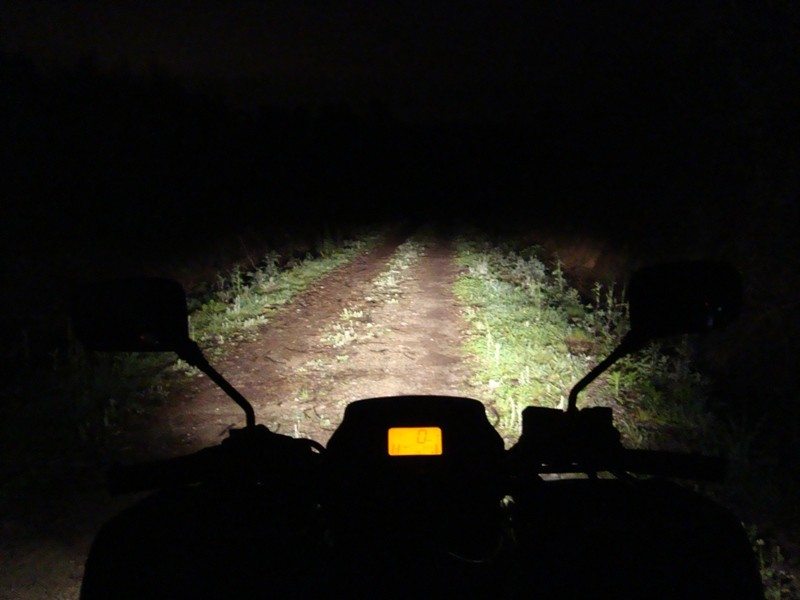

Una imagen vale más que mil palabras, así que empezamos con unas imágenes con las que entenderás lo indispensable que es tener unas buenas ópticas de leds en tus rutas nocturnas. Cuando preparamos una ruta noctu […]
Normalmente para instalar unos focos suplementarios que no sean LED necesitas instalar un relé, pero para barras de LED eso no es necesario. Tan solo debes buscar, por ejemplo, con un tester o voltimetro, la tensión de 12 voltios cuando pones las largas y ahí pinchar para añadir el cableado hasta tus focos de LED. Así, de este modo, cuando pongas las largas tendrás directamente los focos de largo alcance LED en funcionamiento. Otra opción es sacar de batería directamente, con un fusible intercalado para proteger esa instalación y un interruptor para encenderlos manualmente cuando tu lo desees. Si tienes alguna duda más solo tienes que preguntar aquí o en el foro.
COMO PUEDO CALCULAR LOS WATIOS DE LUZ Q SE PUEDEN PONER A LA BATERIA PARA Q NO ME LA FUNDA…???
Actualmente las ópticas suplementarias en su gran mayoría son de LED (más luz y mucho menos consumo). Calcula poniendo como ejemplo que una lámpara de filamento (las de antes) gastaba en la parte delantera 35 watios, con esa potencia consumida puedes montar led consiguiendo mucha más de luz. Hoy en día a parte de las barras LED suplementarias también puedes sustituir la lámpara original por una de led con el mismo tipo de casquillo.
Mi duda es q quiero ponerle a mi honda rincon una barra led, y no se de cuantos watios comprarsela, ya q no se si podra la bateria o me la fundira en 5 minutos o si el alternador sera capaz de mantenerla, un saludo
En la mayoría de casos una barra de led de doble fila con un total de entre 24 y 48 leds es más que suficiente para circular por caminos de noche sin ninguna luz en la via. Si no llevas instalados más accesorios eléctricos o electrónicos en el ATV, esa barra de led no será un problema para la batería.
