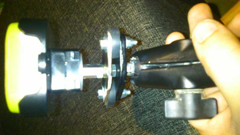

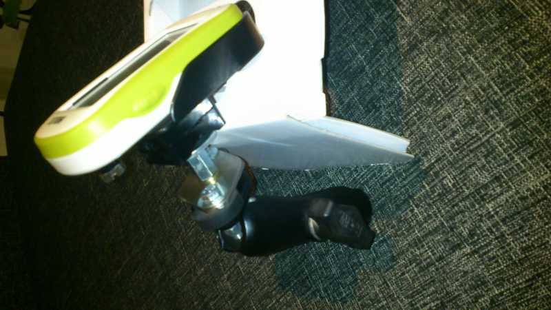

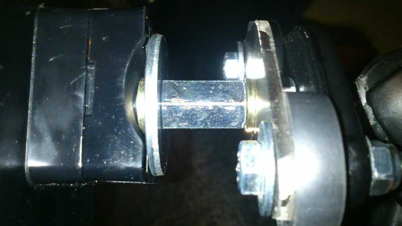

MutenParticipanteBUENOS DIAS EN BRICOMANIA, HOY VAMOS HACER UN CENICERO EMPOTRADO jejejejej Bueno aqui muestro mi adaptacion casera del twonav con el soporte ram para garmin. Aveces me sorprendo de lo bien que me queda ajajajajajjajaja
El montaje se compone de una plancha inox con la misma forma oval de los soportes ram, que si me lo ve el rafa me mata del corte que le pegue a la plancha jijiji.
2 gomas que actuan de silenblok, eso ya lo adapte con el garmin y la verdad es que absorbe mucha vibracion. una tuerca larga, y un tornillo de 6 pàsante con arandelas lado y lado. la verdad es que queda muy bien sujeto, y con solo quitar 2 tornillos puedo volver adaptarlo para el garmin. Era eso o comprar la cuna, no es que valga ningun capital, pero todo ahorro es poco jejejeje
