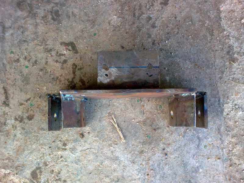

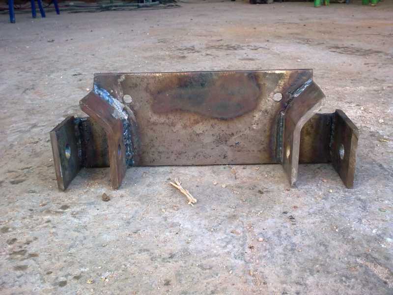

ParticipanteBuenas aquí os adjunto algunas fotografías de un «pequeño brico» que le hice a mi bestia negra…
En estas dos primeras fotos se ve el soporte que tuve que realizar para poder fijar el conjunto de la pala al chasis del Kymco.
Este es el soporte en el que ira integrada la pala y además podrá rotar sobre el brazo de la pala para así darle inquinación a la pala a derecha o izquierda.

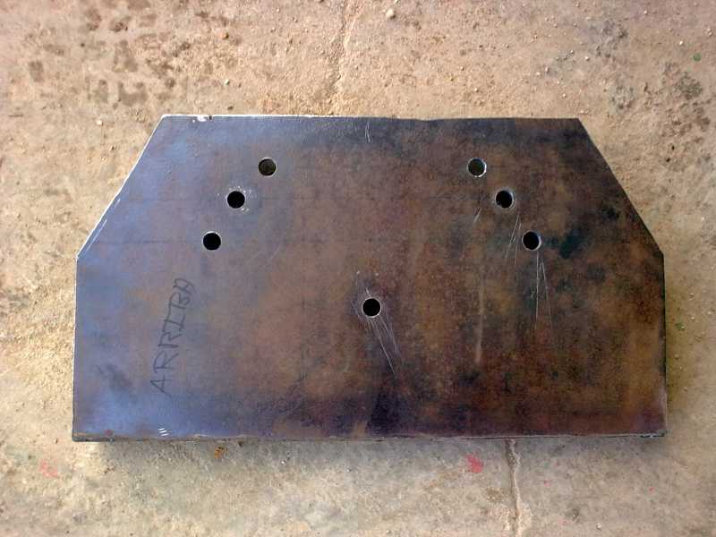

Este es el brazo de la pala.
Aquí se observa la estructura de la pala que recubriré con chapa extraída de un bidón
Aquí se muestra como quedaría acoplado el brazo y ambos soportes.

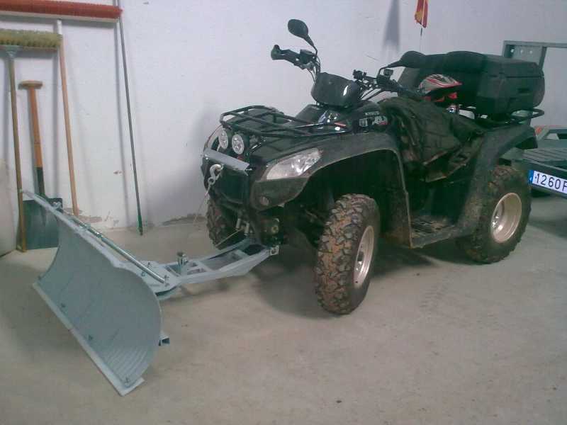

Este es la pala ya montada en el quad antes de recubrir el esqueleto de la pala.
31 marzo, 2014 a las 21:11 #79898RUBEN ESCUDERO
ParticipanteSeguimos con el resto del montanje
Aquí ya esta recubierta la pala.
En estas últimas fotos ya está terminada la pala con el último elemento incorporado, una pieza de nylon para evitar el desgaste de la pala al roce con el suelo.
Espero que os guste y a los manitas os anime 🙂 🙂
Si encuentro los planos los colgaré aunque del plano al montaje final hay algún pequeño cambio de medida y refuerzos que puse sobre la marcha.
31 marzo, 2014 a las 21:16 #79900RUBEN ESCUDERO
ParticipanteY este es el resultado final puesto en práctica.
