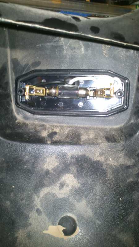

MutenParticipanteUn brico facil y rapido de hacer. Cambiar los reflectantes de los guardabarros por pilotos al kingquad.
Material:
– 3 metros de cable 2×1
– 2 pilotos (en mi caso rinder 801)
– 4 terminales para los pilotos
– 4 tornillos y tuercas para montar los pilotos
– 2 bombillas (en caso de led no es necesario)Muy buenas decidi hacer este brico porque me instale 2 luces adicionales delanteras de led que gastan muy poco y hacen mucha luz. Entonces decidi aporvechar los huecos del guardabarros donde estan los catadriopticos y poner 2 pilotitos para si no quiero encender todas las luces que tenga posicion atras solo con los faros adicionales. Asi que este es el pequeño brico.
Destornillamos los reflectantes de los guardabarros
Una vez quitados le ponemos los pilotos que mas deseamos yo en este caso le he montado 2 pilotos de la marca Rinder modelo 801, creo que son los mas parecidos a la forma del reflectante. Pasamos el cable y los terminales.
hacemos la conexion.
Una vez echa la conexion mandamos el cable del piloto hacia el otro lado donde colocaremos el otro piloto y conectamos el cable del piloto derecho y un cable que ira directamente hacia el interruptor auxiliar o que mas deseamos.
colocamos la tapa y enbridamos los cables.
y hacemos la conexion. y este es el resultado:
Un brico rapido y facil de hacer.

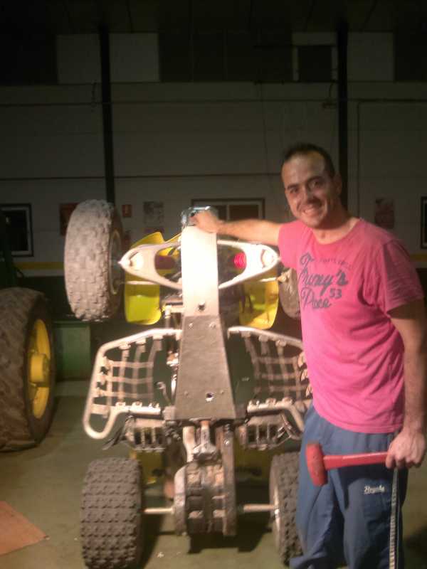

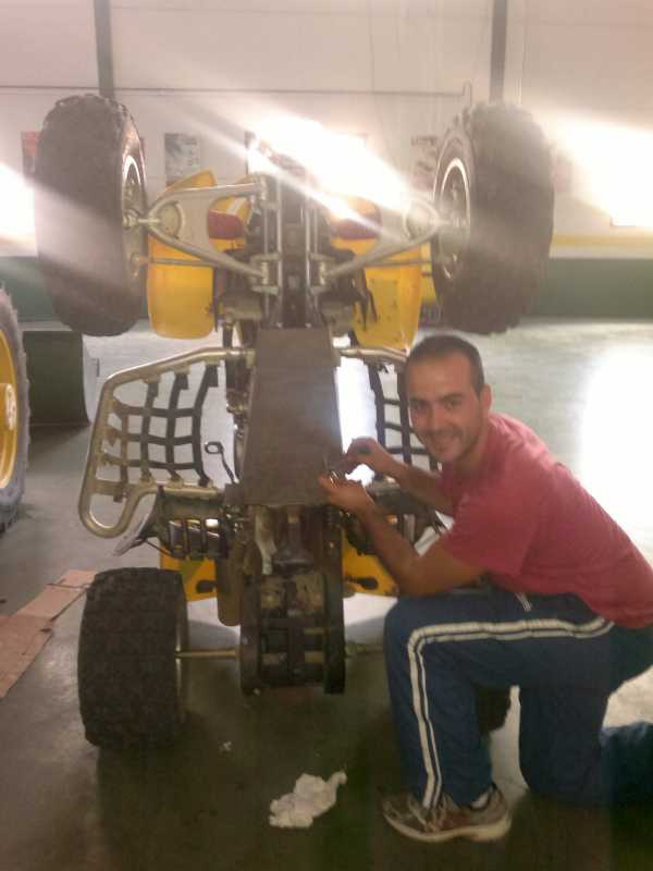

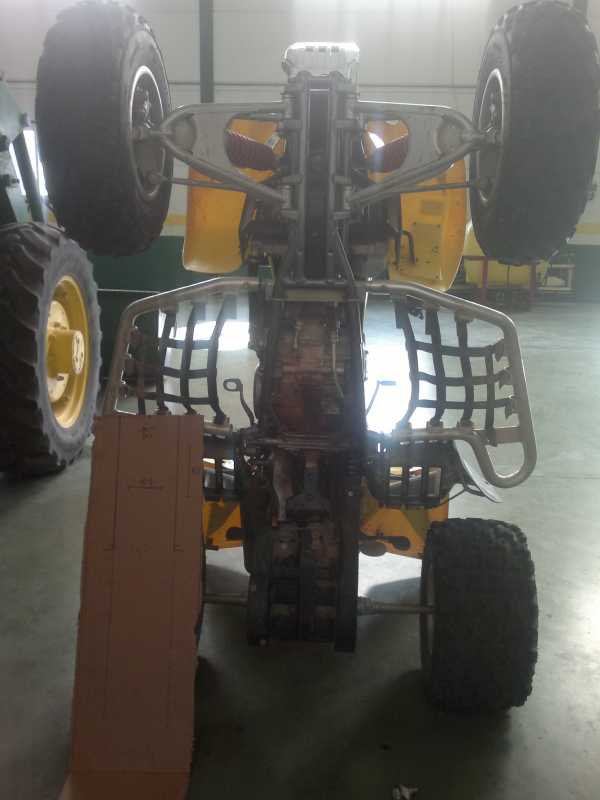

ParticipanteHola amigos,el finde pasado me compre un ltz 400 y como no tenia proteciones y no queria gastar pasta,me he puesto al dia y mirad el resultado,a ver q os parece.un saludo a todos y mañana me voy de ruta x la sierra a ver la berrea de los venaos.salu2
Attachments:13 octubre, 2012 a las 22:29 #69788
GioSuperadministradorMás de uno y de dos te van a encargar unas para el suyo. Felicidades por el trabajo y por compartirlo. Tienen muy buena pinta!
Saludos,
