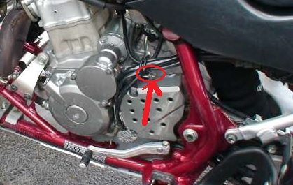

    Destensa todo el cable de la maneta con las ruedecillas y abajo en el motor encima del piñon de la cadena hay una bieleta con el cable que biene de arriba, quita el tornillo de 8 y saca la bieleta, y la pones otra vez un diente mas atras (tensando). Pon el tornillo otra vez y luego si hace falta terminas de graduar por arriba la maneta
    adjunto foto de la bieleta o lo que se puede ver…..

    Ok.
    Muchísimas gracias por la solución y sobre todo por la rapidez.
