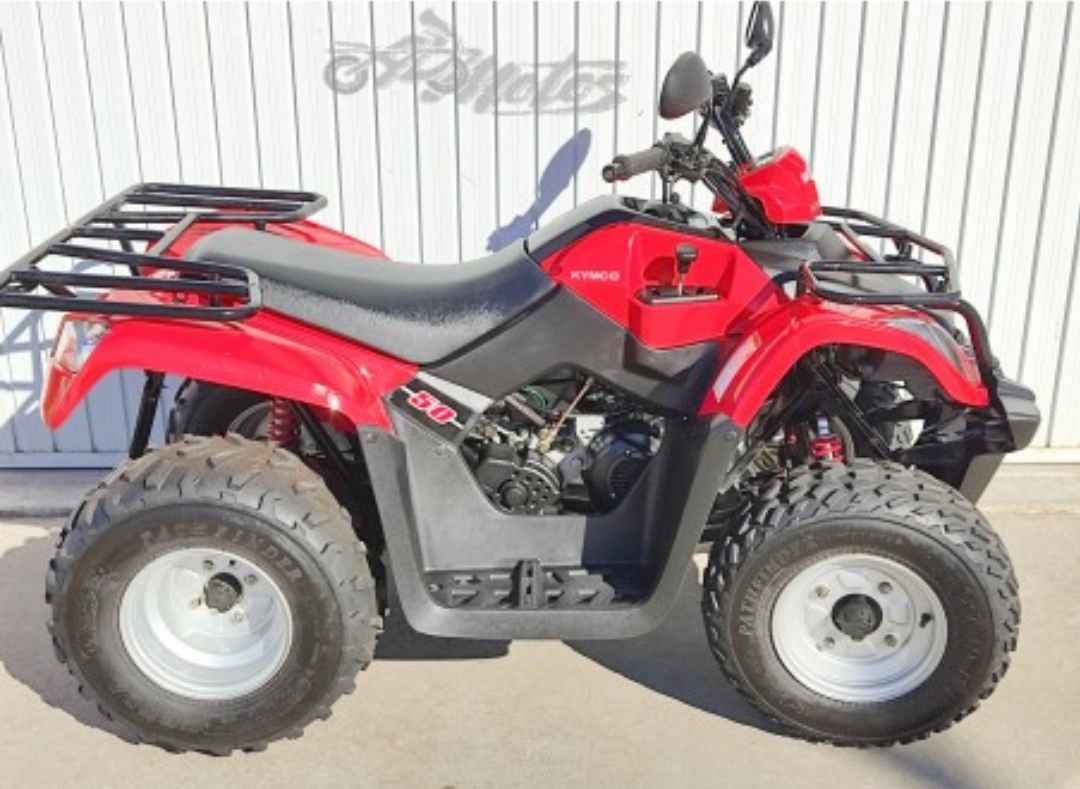

    hola a todos, tengo un quad Mxu 50 Reverse que tiene 3 marchas, Neutro , delante y atrás, el quad enciende perfecto y todo perfecto, PERO, nada más pongo la marcha hacia delante se apaga el quad el quad, para poner la marcha siempre tengo que apretar uno de los 2 frenos, pero ahora no apretando los frenos funciona , se apaga el quad como si quitará la llave, un amigo mío que entiende de mecánica un poco dice que tendría que ser algo eléctrico porque todo lo demás lo ve bien, que podría ser y como podría arreglarlo? gracias !!

    Hola, me paso un caso parecido hace unos años, has probado apretando el freno ( y que luzca la bombilla)?

    si, se se enciende la luz de atrás pero nada más meto la marcha se apaga el quad y no se qué hacer ya

    Has probado a acelerar un poco al meter a marcha? Igual el embrague no suelta bien y frena el motor.
