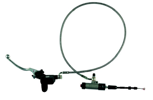

    Yo te recomiendo que si tiene sangrador la bomba de abajo la sangres de abajo para arriba y si no tiene sangrador apreta la bomba de abajo a tope, llenas el deposito a tope con la bomba apretada y a mano (sin usar la maneta) le vas dando a la bomba de abajo la haces funcionar y veras como el mismo va cojiendo el liquido asi asta que veas que no traga mas liquido, entonces teoricamente tiene que quedar bien sangrada. Le echas liquido de embrague/ frenos Dot 4 o superior no?.
    Es como este o parecido no?

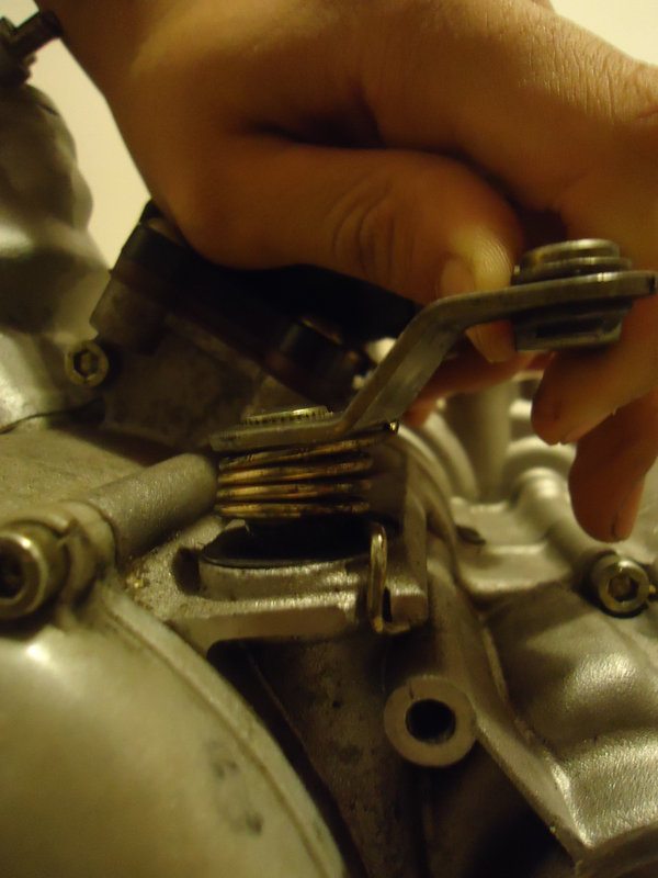

    pues si actua pero no embraga solo se me ocurre que quizas tengas que adelantar la palanquita de abajo donde va mentido el trozito de cable, la palanquita esta normalmente en el caso del ltz400 va cojido con un estriado fino, afloja el trornillo la sacas y le adelantas un par de posiciones que actue con menos recorido no se si me entiendes. y ve probando hasta que notes que actua como tu quieres
    Aqui te muestro un ejemplo:
    Sacar del estriado la palanca y correr un par de dientes mas, que con menos recorido actue antes.
    Ya me contaras que tal. Un saludo
