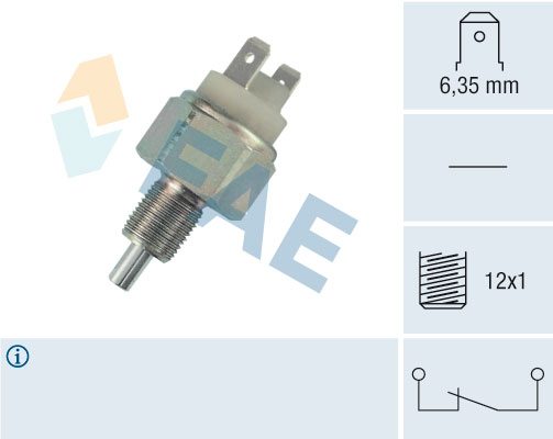

    Muy buena pensada!! y creo que se como adaptarlo. ya que hice algo parecido con una carretilla elevadora con un testigo sonoro de marcha atras. Lo que hice yo fue comprar un interruptor pulsador de la marca FAE referencia 24020 si no recuerdo mal. lo puedes encontrar en qualquier casa de recambios de turismo o camion. Entonces el truco es que lo puse en un soporte dejando el interruptor en la trayectoria de la palanca. como normalmente la marcha atras esta abajo de todo, o es atras la gracia es que cuando la palanca la pones en esa situacion pulsa el interruptor y ya tienes el circuito echo. te adjunto foto de muestra de dicho interruptor pulsador.
    Espero que pueda valerte este invento.
    pd:Si decides hacer este invento mirate que sea este interruptor, que normalmente sea abierto en descanso , ya que los hay que trabajan al reves, lo que interesa es que cuando pulse cierre el circuito.

    muchas gracias muten pero lo que utilizare en el total contando las luces traseras y el microruptor y cables son aun mas baratas en conjunto que el pulsador industrial.
    y lo normal de un pulsador es trabajar en abierto y cerrar cuando pulsas.

    wenas trota buena idea tambien creo que quizas pueda ser mas eficaz, Una cosilla sobre el microinterruptor tanto como el pulsador supongo que se le tendra que hacer un poco de aislante ya que las rutas que hacemos el agua y el barro estan presente. Sobre pulsadores hay de los dos tipos los que cierran cuando pulsas y de los que abren cuando pulsas, por lo menos en esta marca. Es muy divertido compartir bricos de estos tipos siempre aprendes ideas nuevas y cosas que uno las piensa de una manera y con las ideas de los demas terminas haciendo un megabrico. Espero que podamos compartir muchas ideas. Un saludo trota
