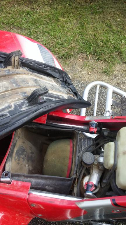

    Buenas, recientemente me he comprado un Gas Gas HP Wild ·300 y tengo varias dudas que espero que alguien sepa las respuestas, la primera esque la caja del filtro del aire no tiene tapa, y parace como recortado por los bordes nose si es asi o deberia tener tapa.
    Otra, esque la punta del asiento se separa del plastico del deposito, he visto varios asi pero otros no, y asi me resulta incomodo, lleva un anclaje en el deposito con un tornillo una arandela y un suplemento supongo que con rebajarle el suplemento mejoraria no? Un saludo

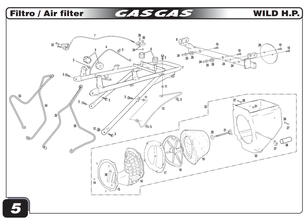

    Por supuesto como dice Muten, el filtro de un quad es, en primer lugar, recomendable que sea de espuma. Hasta ahí bien, ahora bien, la tapa la llevan la mayoría (95%) de los quads y es posible que alguno no la lleve haciendo la función de tapa el propio asiento. De hecho según dice el manual de Gas Gas, al levantar el sillin aparece directamente el filtro. Extraño verdad?
    Si me permites un rato te busco los despieces y nos aseguramos de esto, porque me extraña, la verdad.
    Una duda que me surge es el posible recorte de la caja que comentas que puede ser también porque el propietario anterior haya podido cambiar la caja que lleva de origen y esa no sea la que le corresponda.
    En un rato despejamos las dudas.

    Hoy e estado mirando 4 cosas, y intentado bajar el asiento pero nose puede porque tropieza en el deposito, nose si lleva corredera delante como el blaster, pero respecto al filtro, tampoco le queda mucho espacio para tener tapa y sacar como una tubera, el 450 si que lleva tapa que e visto varios despieces y si que llevan, me descargue el manual en el pc y estuve revisandolo todo pero no encontré nada, :unsure:  ahora tengo que cambiarle minimo la rotula derecha del trapecio superior izq que se mueve 2-3cm, pero nose donde pillarlas a buen precio sabeis de alguien sitio?

    Al final confirmado el Wild 300 de Gas Gas no lleva tapa en la caja del filtro. Es decir, no te preocupes por esa tapa que ni se la han quitado ni la has perdido.
    El tema del asiento debería verlo para ver que pieza te puede faltar o por que motivo no te encaja correctamente.

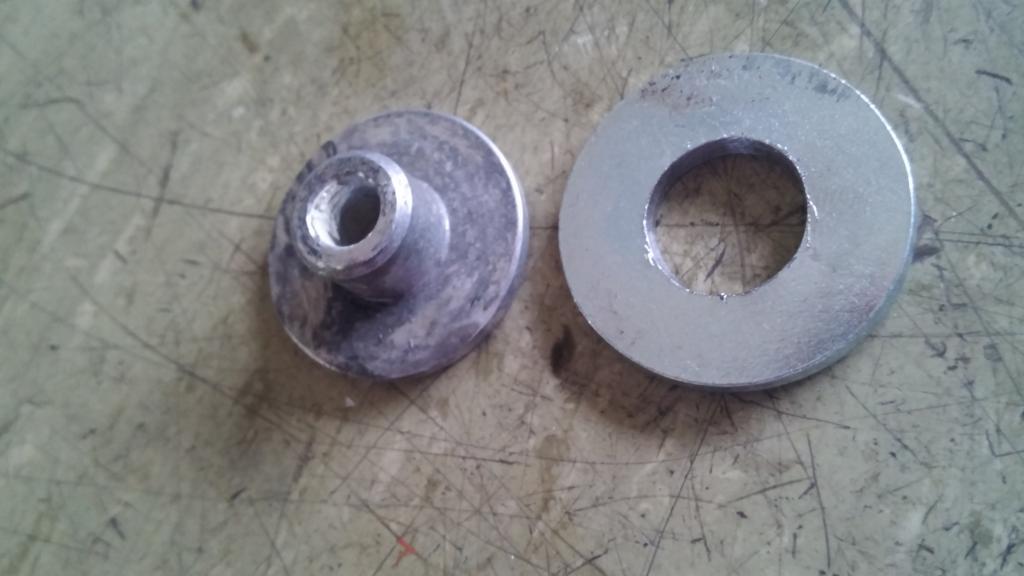

    Las rotulas por mas que miré solo las encontré en quadest.50€ cada rueda.Respecto al asiento, lleva 2 encajes en el subchasis que en la imagen que mandaste se ven me parece que es un 6, alo que parecen unos rodamientos de agujas, ahi hace el cerrojo el asiento, luego lleva 2 pestañas(que se ven en la imagen que subi del filtro),son como unas uñas que encajan en los soportes que aparecen en la punta del subchasis casi, y estaban engordados con cinta y un trozo de manguera, le saque todo y nada seguia abriendo la oreja arriba, le saque el tope arriba y nada, le puse una arandela mas grande a ver si era problema de eso y nada, la arandela le hacia ir mas forzado pero nada mas.
    lo de la izq es el suplemento que lleva en el deposito,lo que intentaba conseguir con la arandela era que bajase la punta sin tener que modificar la pieza de origen.
