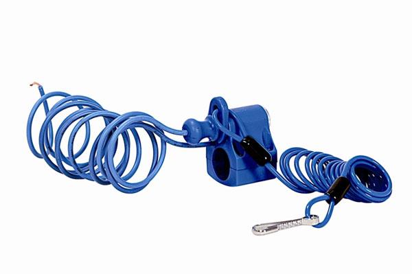

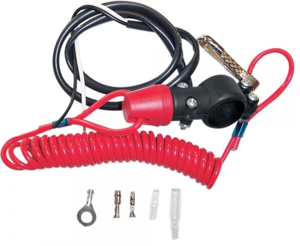

GioSuperadministradorHola Julen, tu «hombre al agua» es el que comúnmente se llama «de capuchon».
Desconectador de capuchón para quad:
Con el capuchón puesto hay continuidad (es decir, que pasa la corriente) y al tirar del capuchón desconecta. Hay varias formas de conectarlo pero la más sencilla y cómoda es intercalando en un cable positivo del clausor.
Desconectador de ficha para quad:
Con la ficha puesta no pasa la corriente y en el momento en el que tiras de la ficha se cierra el circuito. La manera más correcta de instalarlo es, poner uno de los terminales al positivo de la bobina y el otro terminal a masa.
Ahora Julen solo te falta coger un tester y mirar que cable te da 12voltios cuando el quad está en marcha.
Suerte y aquí seguimos para lo que necesites.
