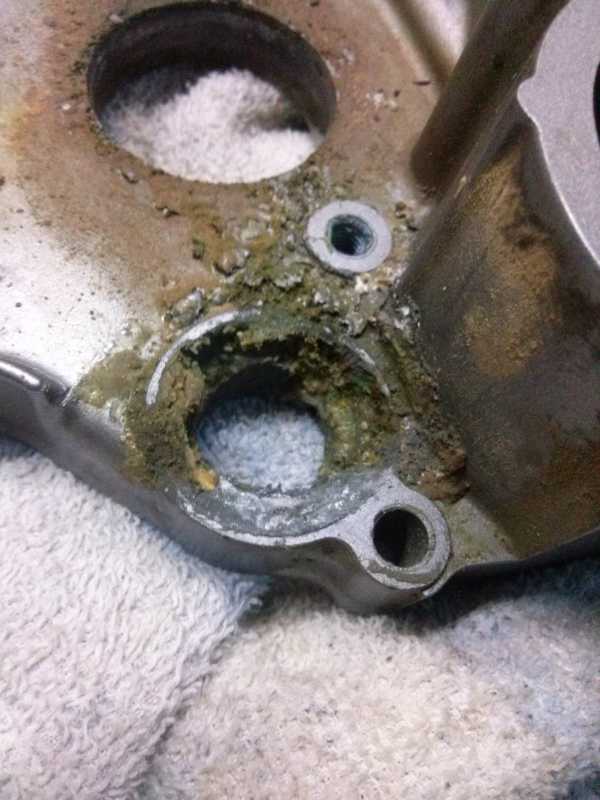

    La Causa principal de la averia fue que se le mezclo mucho el aceite con el agua motor, Eso lo reconocimos porque la varilla del nivel del aceite tenia un color marron chocolate con leche, a parte que si observas bien puedes llegar a ver alguna pequeña gota de agua anticongelante. Entonces decidimos que a parte de cambiar la tapa, le realizariamos un enjuague con aceite normal y luego ya colocar filtro y aceite bueno.

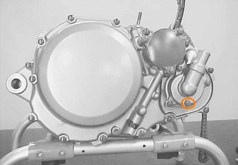

    1: Vaciamos en un recipiente el aceite, tanto del carter como del deposito frontal.
    Seguidamente cojemos otro recipiente y vaciamos el agua del motor, por el tornillo de drenaje o por el manguito del agua.
    2: Seguidamente destornillamos la tapa del filtro de aceite, y quitamos el filtro de aceite.

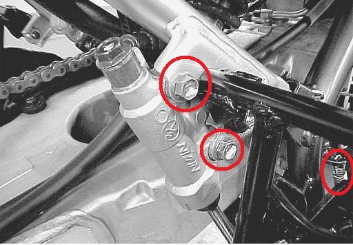

    3: Destornillamos la bomba de freno del pedal que frena las ruedas traseras, y quitamos los muelles que sujetan el pedal y la luz de freno

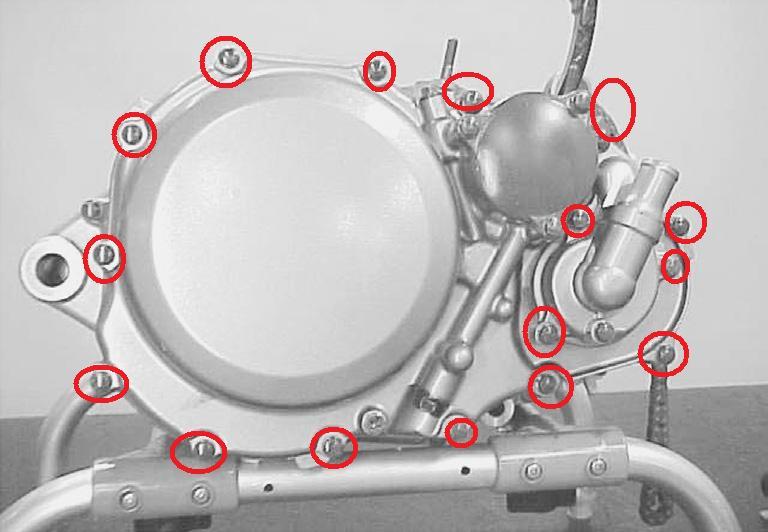

    4: Una vez tengamos el pedal «loko» procederemos a destornillar los tornillos de la tapa del embrague (Siempre recomiendo usar o un plato magnetico o un recipiente donde no puedan perderse)
    5: Una vez tengamos todos los tornillos sueltros, con un pequeño tiron hacia vosotros la tapa tiene que salir sola. Logicamente la junta se va a romper. A parte que hay que remplazarla para evitar posibles fugas.

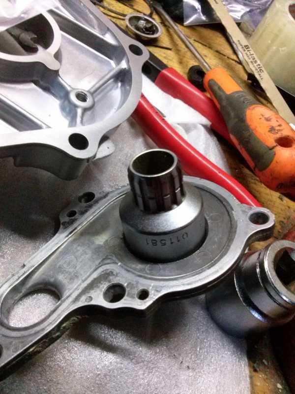

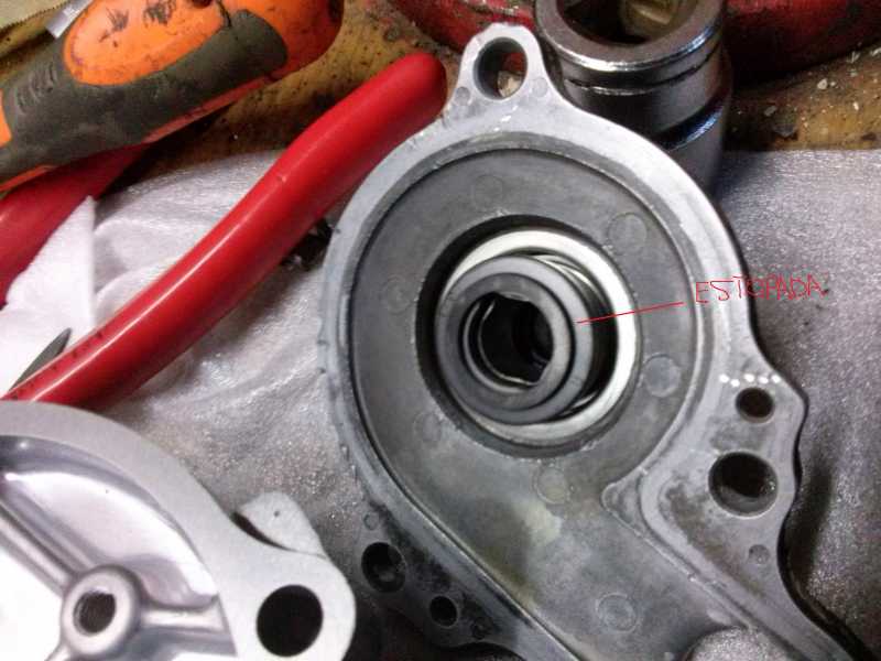

    6 Una vez separada de la tapa de embrague, nos fijaremos que en la parte interior de la bomba hay 2 tornillos tipo vis, destornillando estos tornillos lograremos sacar la carcasa y llegar hasta las aspas. Donde alli podremos observar como se encuentra la estopada y como esta el eje.
    Sacando Estopada (Con un tornavis por detras)
    Colocando estopada nueva ( Usaremos una llave de baso para ayudarnos a entrar la estopada, asi evitaremos estropearla.

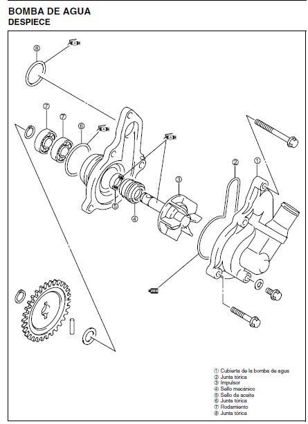

    7: procediremos al montaje de las toricas nuevas, y el eje de la bomba con sus retenes, yo en este caso e utilizado una grasa especial que no ataca a las juntas para untar un poco el eje para que vaya fino. A parte que tambien en este caso opte por un poco de pasta o formador de juntas en la carcasa a mas de la torica ya que tambien tenia el problema de que le goteaba por la carcasa.
    Despiece Bomba Agua:
    Procedemos al ensablado de la bomba y la dejamos lista.

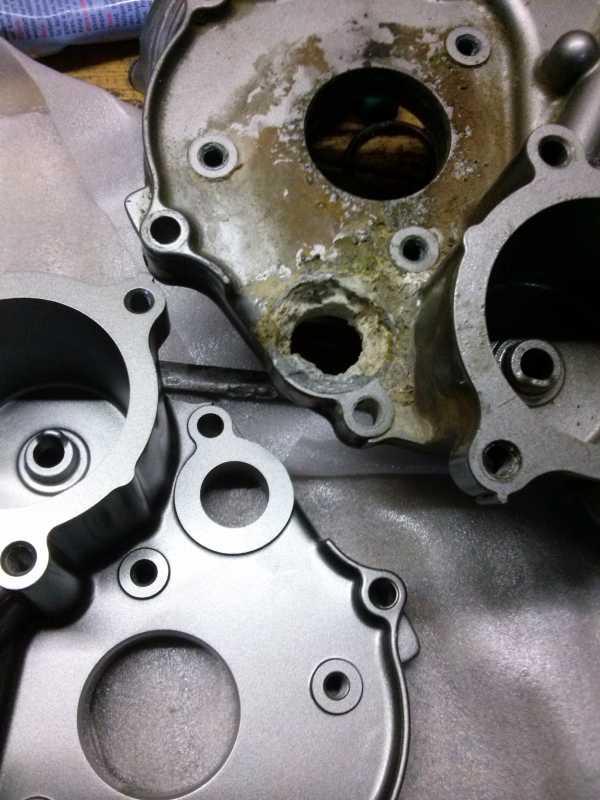

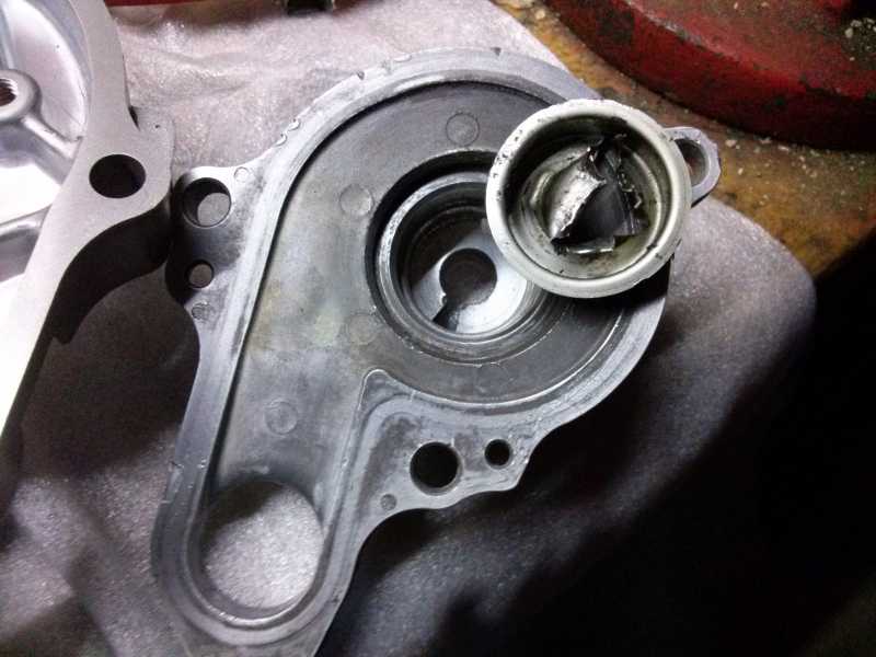

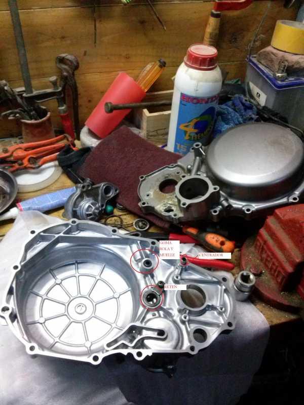

    8: Vamos a por la tapa. Aqui podemos observar el problema que teniamos en la tapa: Tapa nueva y tapa antigua:
    De la tapa antigua tendremos que aprovechar los 3 tornillos exteriores de la tapa, y muy importante, Tendremos que sacar la Goma la bola y el muelle que se encuentran en la «foto» y colocarlo exactamente igual en la tapa nueva.
    Sacar el centrador de la tapa y colocarlo en el mismo sitio
    y poner el reten en la tapa nueva, yo en este caso aproveche el mismo ya que no me acorde de pedirlo. Para aprovecharlo y sacarlo lo mejor posible lo que hice es abujerear con el taladro la tapa antigua y con un destornillador sin punta golpearlo con delicadeza por detras, con paciencia sale solo.
    Lo insertaremos tal cual esta en la tapa antigua.

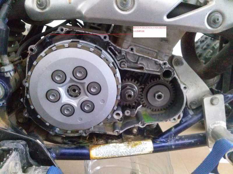

    9: Procediremos a la limpieza de restos de junta en la zona del motor:
    Con una lija muy fina tipo esponja o con el tipico astropajo verde de los platos y un pelin de gasolina nos ayudara a sacar mejor la porqueria aderida, eso sera muy importante dejar lo mejor posible ya que cuando mejor y plana cierre la junta mejor estanqueidad tendremos y nos ahorraremos posibles fugas y tener que desmontar otra vez.
    10: Una vez limpio procederemos a colocar la junta, yo recomiendo poner primero la junta en el lado del motor y despues cerrar con la tapa, Atornillaremos todos los tornillos de metrico 6 de la carcasa (Ojo recordar que estamos trabajando en aluminios, asi que no me seais brutos y paseis las roscas) Mi consejo es apuntarlos todos con la mano hasta que no podais y luego ayudaros con una llave fija sin pasarse pero sin quedarse corto. Yo en este caso a la tornilleria le puse un poco de fijador loctite, poca cosita solo para ayudar que no se afloje con la vibracion. y listo.
