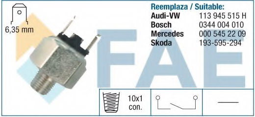

27 noviembre, 2012 a las 12:31 #71710Francisco
Participantetroncoquad puede que sea este ?
27 noviembre, 2012 a las 12:35 #71711Francisco

KingParticipanteVeo que es muy facil de sustituir y además barato. Lo probaré cuando tenga un rato. Muchas gracias Jose y Trota, menudos cracks!! . Saludos.
27 noviembre, 2012 a las 22:39 #71745Francisco
Participanteantes de quitar el que esta puesto ten preparado el nuevo con teflon en la rosca para immediatamente susutituir el viejo y no se pierda mucho aceite.
27 noviembre, 2012 a las 23:07 #71747Francisco
ParticipanteKing yo lo e pedido ahora mismo en este sitio :
con envio me a salido por 14,56€
http://www.recambing.es/recambios-coche/190790-interruptor-luces-freno-fae-8435050601785.html
27 noviembre, 2012 a las 23:08 #71748
KingParticipante[quote quote=»el trota» post=61493]King yo lo e pedido ahora mismo en este sitio :
con envio me a salido por 14,56€[/quote]
Muchas gracias Trota. A ti tambien te pasa lo mismo que a mi??
